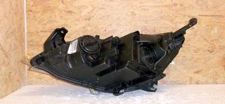

Dnes mi prisli philkips extra vision. Rozhodol som sa pre ne, aby som mal lepsi prehlad na ceste. Leje, tak som nesiel menit len mrkol pristup a cez sklo ziarovky. Vedeli ste, ze astra ma 4ks stretavacich ziaroviek? No len dve maju otvor pre manipulaciu.

Astra má 4ks halogénových žiaroviek H7: dve sú ako stretávacie a dve ako diaľkové.
A ako že len dve majú otvor pre manipuláciu/výmenu? Tomu nerozumiem - ako to myslíš?
Na každom svetlomete máš dva otvory pre dve žiarovky:
Astra J svetlomet.jpg (9.57 KiB) Zobrazeno 10285 x

Lenze ja som tam videl 6ks. Svietil som mobilom do svetlometu, aj zapol ci svetlo. Alebo to by sa tam tak zrkadlilo? Skuste niekto pozriet z vonka do svetlometu.n4 svietili ako stretavacie. Som pozeral ci sa to tam zrkadli no nezdalo sa to tak. Ale asi bude, lebo ani manual nic nepise o 4ks. No pojdem dole a pohram sa i v dazdi.

Mno bude to zrkadlenie

V každom svetlomete sú len dve H7, to sa len žiarovka odrážala v tej zrkadliacej parabole. Tie paraboly sú robené tak naschvál, pretože H7 má len jedno vlákno (podobne usporiadané ako tlmené u H4, len bez toho tieniaceho pliešku) a tá parabola má u jedného usmerniť lúč svetla sklopený ako u tlmených a u druhého priamo ako dialkové.
