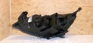

Dnes mi prisli philkips extra vision. Rozhodol som sa pre ne, aby som mal lepsi prehlad na ceste. Leje, tak som nesiel menit len mrkol pristup a cez sklo ziarovky. Vedeli ste, ze astra ma 4ks stretavacich ziaroviek? No len dve maju otvor pre manipulaciu.
Re: vymena zarovky
Astra má 4ks halogénových žiaroviek H7: dve sú ako stretávacie a dve ako diaľkové.
A ako že len dve majú otvor pre manipuláciu/výmenu? Tomu nerozumiem - ako to myslíš?
Na každom svetlomete máš dva otvory pre dve žiarovky:
Astra J svetlomet.jpg (9.57 KiB) Zobrazeno 10274 x
Re: vymena zarovky
Lenze ja som tam videl 6ks. Svietil som mobilom do svetlometu, aj zapol ci svetlo. Alebo to by sa tam tak zrkadlilo? Skuste niekto pozriet z vonka do svetlometu.n4 svietili ako stretavacie. Som pozeral ci sa to tam zrkadli no nezdalo sa to tak. Ale asi bude, lebo ani manual nic nepise o 4ks. No pojdem dole a pohram sa i v dazdi.
Re: vymena zarovky
Mno bude to zrkadlenie
Re: vymena zarovky
V každom svetlomete sú len dve H7, to sa len žiarovka odrážala v tej zrkadliacej parabole. Tie paraboly sú robené tak naschvál, pretože H7 má len jedno vlákno (podobne usporiadané ako tlmené u H4, len bez toho tieniaceho pliešku) a tá parabola má u jedného usmerniť lúč svetla sklopený ako u tlmených a u druhého priamo ako dialkové.

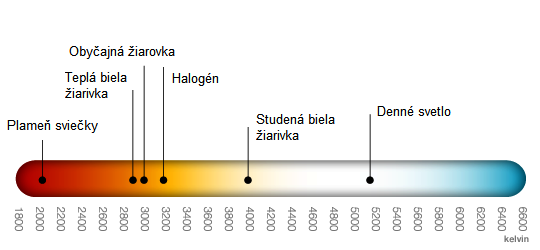

Žiarovky treba vyberať ani nie tak podľa watáže - treba zachovať takú, aká je na originály, nie veľmi väčšiu, aby zbytočne nezaťažovala vodiče, poistky atď., čiža asi 55W - no dôraz treba položiť aj na farbu svetla - t.z. akú má daná žiarovka teplotu chromatickosti . Pozri sa, či majú rovnaké hodnoty, aj tam môže byť rozdiel.
Ja kupujem vždy (či už úsporné žiarivky, LED-ky či halogénky do auta) s hodnotou okolo 4900K - tie svietia na bielo bez náznaku žltej či dočervena.
Už v druhom aute mám OSRAM Night-breacker Unlimited http://www.svetziaroviek.sk/svetziarovi ... 2V-Set-2ks a spokojnosť min. 8 rokov.
Tu je tabuľka tej teploty chromatickosti:
