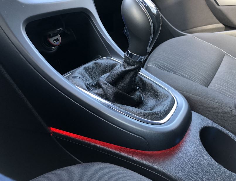

Tak hotovo
Najviac sa mi na tom paci, ze sa to rozsvieti hned pri otvoreni dveri a aj pomalicky to zasvieti aj zhasne
svieti to podla nastavenia intenzity palubnej dosky...
Arrow79 este raz vdaka...

Nic nerezem nikdy....stale pouzivam hrubku kabla 0,75 a strcim ho len poriadne zvrchu vedla pinu do konektora a hned zaizolujem o povodny kabel aby sa to nevytiahlo......tak mam urobene osvetlenie kufra, usb konektor pri zadnyh sedackach a teraz aj to osvetlenie paky...
Na novom aute nikdy nic nerezem pretoze ak to odrezem alebo nieco sa stane uz to nikdy nedam do povodneho stavu a u mna to musi bzt
