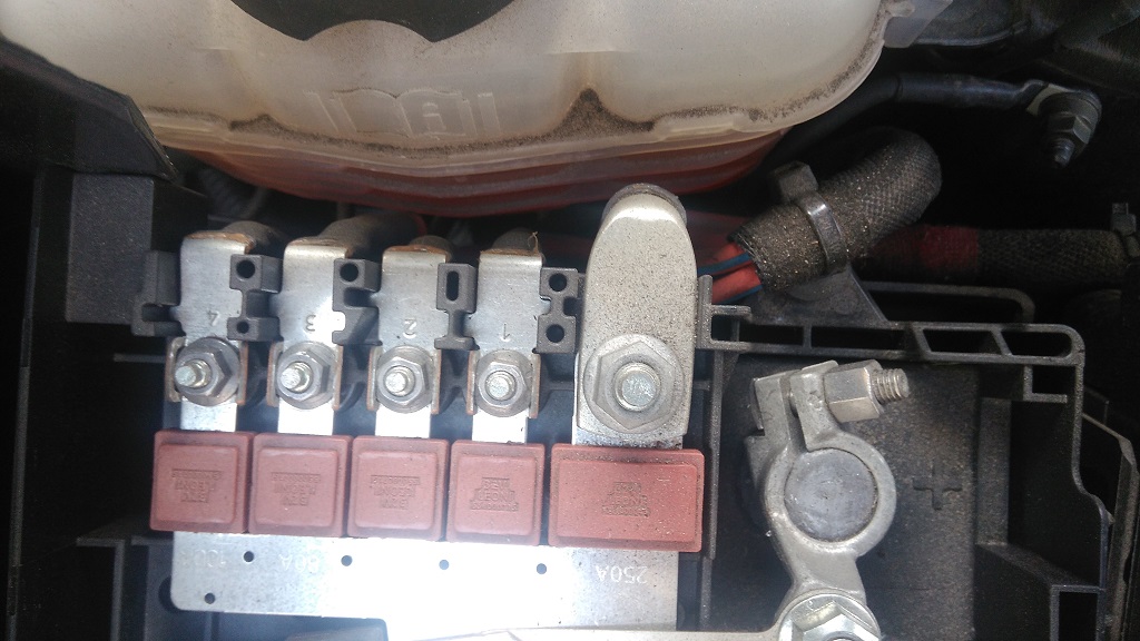

Neviete mi niekto poradit co je na porte cislo 1 v baterke (vid foto)? nemam tam nic zapojene a jeden kabel tam mam len tak pohodeny v motorovom priestore co vyzera, ze ma ist priamo na tu jednotku, no nepasuje tam podla tych vyrezov ( ocividne bol ten kabel uz nejak prerabany, lebo bol zapaskovany a je lepkavy). Ak by niekto vedel znacenie pomohlo by mi to . Presiel som cely internet no nenasiel som k tomu planik. A len tak to tam na silu nechcem zapajat.

s tim konektorem to mam podobne, mam obsazenou celou tu svorkovnici a jeden kabel je tam takhle volne pohozeny a nejde nikam zapojit, prisel jsem na to pri vymene baterie, takze to tak urcite bylo uz z vyroby

diky to som potreboval pocutPhrz píše:s tim konektorem to mam podobne, mam obsazenou celou tu svorkovnici a jeden kabel je tam takhle volne pohozeny a nejde nikam zapojit, prisel jsem na to pri vymene baterie, takze to tak urcite bylo uz z vyroby

Ahoj. Mám 88 kW. Rv 2015. Osazeno vše. Žádný kabel bokem. Pochybuju, že tam z výroby má blemcat nějaký kabel. Ale mám kombíka, tudíž zadní pojistková skříň v kufru. Dále i solo zesilovač Infinity. Kdo ví... jen dedukuju. Co je na pozici 1, nevím. RosaG má hatchback 88 kw, možná bude vědět.

Je to tak už z výroby - ja mám 1.6/85kW, výbava cosmo, ale sedan, tiež to mám nezapojené a jeden kábel s očkom tam len tak "blemcal" - tak som ho aspoň zaizoloval a prichytil sťahovacou páskou k inému káblovému zväzku. Dnes keď bude čas, tak poštudujem elektrické schémy a keď na niečo prídem, tak dám vedieť na čo tá predpríprava asi je.
EDIT: takže sľúbená odpoveď - ta nezapojená svorka č.4 (a k nej pravdepodobne ten nezapojený kábel) je cez 100A poistku napájanie zadného poistkového bloku v batožinovom priestore.
Ja poistkový blok v kufri nemám, čiže aj preto ju mám nezapojenú - u Teba pali144 to bude asi podobne (aj u ostatných).
