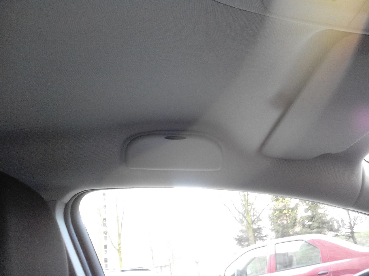

Uvedené pouzdro (držák na brýle), lze zakoupit přímo v Oplu, jako originální díl. Je pod obj. číslem GM číslo je 13325748 nebo 17 40 007. Případně, lze to zakoupit i na eBay eshopu.
Potřebné nářadí k montáži:
- Tenký plochý šroubovák na vycvaknutí záslepek stávajícího madla u řidiče.
- Gola ořech číslo 8mm a buďto malou račnu, případně tvar šroubováku, který je ukončen možností nasunout nadstavec na ořech 8mm (jak jsem použil osobně).
Postup montáže:
- Vyloupneme záslepky stávajícího madla řidiče, tenkým plochým šroubovákem.
- Vezmeme si připravenou malou račnu s gola ořechem 8mm, případně tvar šroubováku, který je ukončen možností nasunout nadstavec na ořech 8mm.
- Vyšroubujeme oba dané šrouby a pak madlo řidiče opatrně vyndáme.
- Na pouzdře brýlí vyšroubujeme šrouby, jen do takové vzdálenosti ať se nám podaří do daných otvorů zasunout platové zobáčky (případně je možné dané šrouby vyšroubovat zcela ven)
- Po překontrolování, že plastové zobáčky jsou správně usazeny od pouzdra na brýle, postačí opět šrouby pouze jemně utáhnout a zacvaknou záslepky šroubů.
Tím je hotovo a můžete si tam vložit své sluneční, popřípadě dioptrické brýle. Montáž zabere 5 – 10min.

Rasagu díky za velmi přehledný návod, dost jsi mně navnadil na koupi toho pouzdra na brýle. :D
Re: Manuál: Montáž pouzdra na brýlí v Astře J
No byl jsem taky zvědav jak to bude vypadat, ale mohu jen doporučit, i bryle se tam vlezli a vypadá to skvěle, jen ta cena 550Kč, je dost vysoká, za kus plastu.
Arwy
Příspěvky: 351
Re: Manuál: Montáž pouzdra na brýle v Astře J
Příspěvek od Arwy »
Mám to v aute od výroby, ale použitelnosť je otázna .... . Možno sa tam zmestia obyčajné okuliare, ale akonáhle tam dáš nejaké slnečné okuliare čo i len trocha inak tvarované, tak sa tam nezmestia. Držiak sa úplne nezatvorí a vyšší človek potom občas do neho pri vystupovaní z auta naráža hlavou.
No já naštěstí měřím pouze 170cm a dioptrické brýle mi tam vlezli v pohodě. Ale velké sluneční tam asi nevlezou, s tím souhlasím, já mám prýle úzkého tvaru.
milosh
Administrátor
Příspěvky: 241
Příspěvek od milosh »
V hacku mam slunecni, sice se nevejdou uplne, je to mirne otevreny ale nevypadnou takze ok :)
Mal som to v predoslom j-cku. Prislo mi to "nepouzitelne", ci na hlavu, ze ked som potreboval okuliare aby som sa natahoval cez hlavu pravou rukou. Uplne nevhodne umiestnene to je podla mna. Mohli to na vzor kie, ci koncernu.
No já tam mám pouze diptrické nahradní brýle, pokud by se mi poškodili ty co nosím denně a protože v řidičáku, mám informaci, že při jízdě brýle nutné a pokud by mě zastavil policista a neměl bych prýje, je to na pokutu. Tak že je možné, že je od tam nikdy nebudu brát :D :D .
