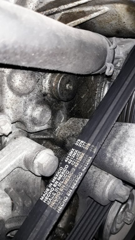

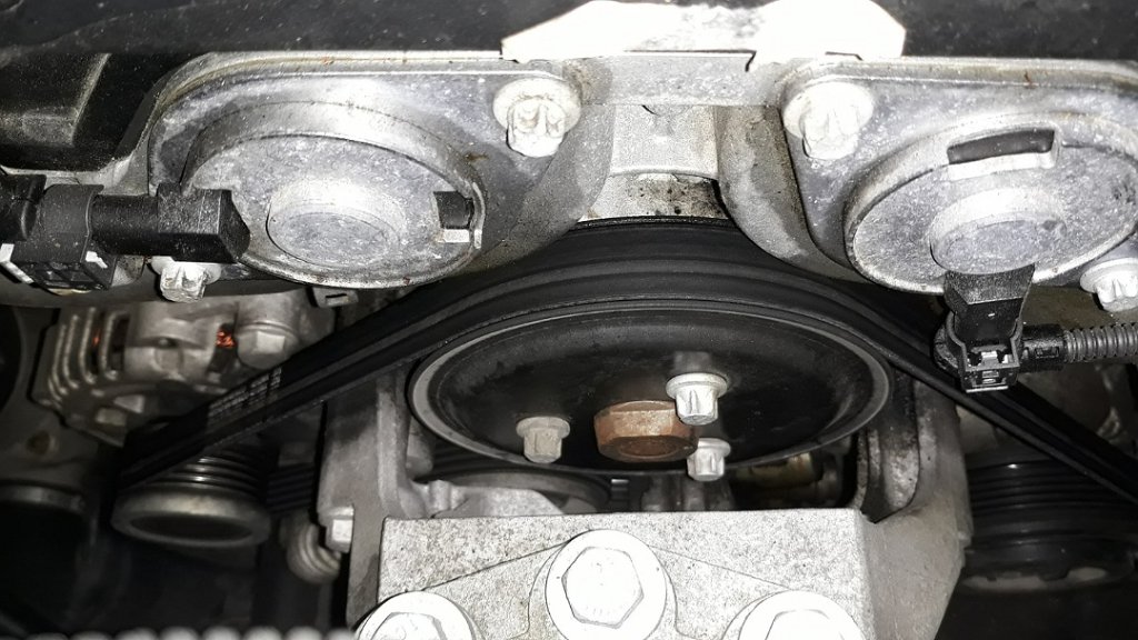

Ahojte, znova si idem po radu, kde mi moze unikat olej tento krat :) teraz mam 144 000 km, pred 10 tis km mi menili 2x gufero na kluke, tesnenie pod vekom ventilov a este nejake 2 tesnenia, ak si dobre pamatam, tak mechanik hovoril o remeniciach (su pod nimi tesnenia?) Neviem najst fakturu. Je mozne, ze tentokrat su to solenoidy? Spod veka ventilov to nejde, remenice vyzeraju byt suche. Tecie to akoby po bloku motora. Prikladam foto.
Re: únik oleje při rychlé jízdě
Neviem, ci si olej umyl po vymene tesneni, alebo sa tu miesta stary olej s novym, takze nevieme, kde je zdroj.
Ak by som to bral, ze si mal motor cisty, tak najvyssie zaolejvane niesto je pod solenoidmi, tak z nich to tecie.
Za hornou remenicou je vodna pumpa, tam olej netecie. Za spodnou je gufero klukovky - pisal si, ze to ti menili (asi aj na druhej strane u spojky?).
Potom uz je iba tesnenie veka rozvodov. Asi by som to cele poriadne umyl od oleja (aspon bocnu stranu), previezol sa a pozrel hned, co je zaolejovane.
Příspěvek od jour »
Dik za rychlu odpoved. Motor som dal po vymene tesneni samozrejme cely umyt, prave pre ten pripad, ze ci to spravili dobre, alebo nie. Po niekolkych jazdach bol motor suchy, no stacilo zopar tisic km a uz to zase tecie inde. Aj na pohlad su tie solenoidy vlhke. Unik je iba na pravej strane auta. Akurat nevidim, kde su rozvody a veko tesnenia. V decembri menim olej, tak by som to dal spravit naraz, zatial ten unik nie je velky a nejazdim vela. Aj od dexos 1 som mal vacsie ocakavania, no myslim ze je to bez zmeny oproti dexos 2 :(
Tak potom to budu tie solenoidy. Mozes este skusit ich vybrat, prstom premazat olejom a zasunut naspat, pripadne zasunut opacne ako boli. Ak to nepomoze, tak iba vymena, tu zvladne kazdy 2x2 sroby a nasunut gumene tesnie. Praca na 10minut.
