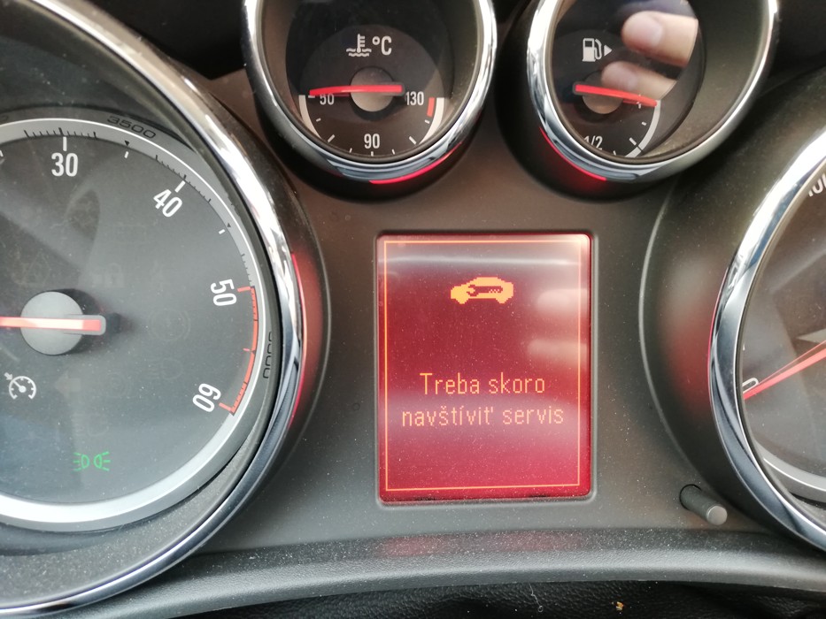

Nabehlo uz to niekomu?? Dnes mi nabehla hlaska Treba skoro navstivit Servis... Ziadna ina kontrolka ani nic nesvieti a ani ziadne zmeny neregistrujem..
Olej vymeneny a vynulovany, alternator dobija, servo funguje :lol: Uz ma unavuju tie sprostosti okolo toho auta...

Nakoniec som si urobil diagnostiku cez moj op com cinsky a 2 chyby v motoru...
Vie niekto kde sa nachadza ten senzor teploty okoliteho vzduchu?
Druha chyba bude vadna zhaviacia sviecka, na ktorej strane je 4 valec?

Senzor teploty okolitého vzduchu nie je to náhodou ten v mriežke prednej masky dole (na strane vodiča) čo ti sníma a ukazuje aj teplotu na palubnom PC? Ukazuje ti vonkajšiu teplotu okolia na displeji?
A štvrtý valec by mal byť posledný vpravo (pri pohľade z predu), prvý by mal byť pri remenici - myslím že sa "počítajú" zľava doprava (tiež pri pohľade čelne zpredu)

Senzor teploty neriesim to je ok...
To svet nevidel, auto ti bude rozkazovat ze mas ist do servisu a ani ziadna kontrolka nezasvietila....
Vymenim vsetky zhavice a tri dobre si necham do zalohy. Skusat ich nebudem, su na 4,4V...takze zlava vravis...

Ten senzor stačí niekedy vybrať, očistiť pripojený konektor a nastriekať Kontoxom - môže byť len zaoxidovaný.
Neviem koľko máš nabehaných kilometrov, no ja by som to tiež riešil výmenou všetkých žhavičov - keď vymeníš len ten jeden, môže sa "za chvíľku" odporúčať niektorý iný - a znova tá istá galiba. Za chvíľu je tu zima, tak nech sú radšej všetky nové.

senzor teploty neriesim lebo funguje a v marci som ho mal odpojeny, zhavice samozrejme menim vsetky 4, ale zvysne 3 funkcne si necham do zalohy ako nahradne...ono zhavice funguju nielen v zime, uz su zhavice aj s dohrievanim nejake co som cital.... mam nabehane 120 000km...
lenze som pozeral dnes na tie zhavice a neviem ich zatial odpojit....je tam taka dlha plastova trubka na nich ktora sa toci dookola...asi to len staci silou vytrhnut....nemas knihu jak na to? dakujem 8-)

Inak prejav vadnych zhavicov bol taky, ze pri studenom motore a po pridani plynu mal motor strasne drsne klepajuci zvuk kym sa nezohrial......podozrieval som vstreky....vymenil som palivovy filter dal kvalitnu naftu + aditiva a rozdiel bol citelny ale aj tak to nebolo ono.....uvidim teraz po vymene zhavicou ...

Knihu mám, ale nie v pdf žeby som tu dal obrázok - na stiahnutie tej napájacej násadky (čiapočky) na žhaviči sa používa prípravok - také kliešte - je potrebné tu násadku z oboch strán stlačiť a stiahnuť zo žhaviča, nesmie sa to ťahať nasilu, no ja by som to dal urobiť do nejakého servisu alebo nejakému "znalému" automechanikovi, lebo problém je hlavne vo vyskrutkovaní žhavičov - bývajú zapečené a pri vytáčaní sa zvyknú ulomiť alebo sa poškodí závit.
