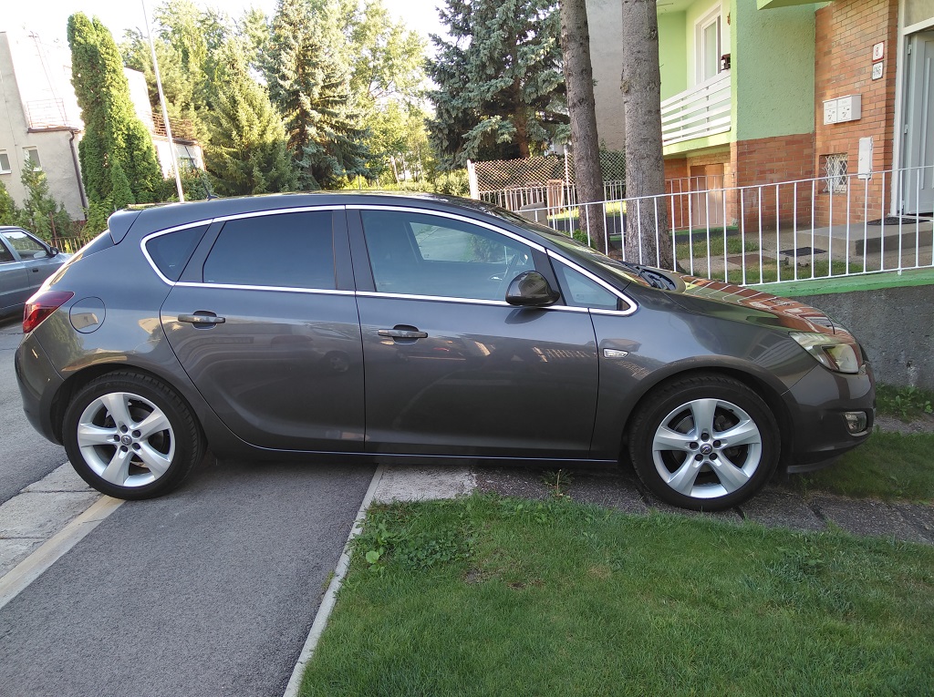

zo zvedavosti som objednal ten v inej teme spominany pripravok "na sucho" ..
priznam sa, ze som auto umyl pred aplikaciou, kedze po dovolenke bolo dost spinave.. aj ked oni to aplikuju rovno na znecistene auto
vyhoda je, ze pripravok sa lahko aplikuje a je vhodny na kazdy povrch..
ale zas nechyta sa to na pripravky od korytnacky, a uz vobec nie na collinite
