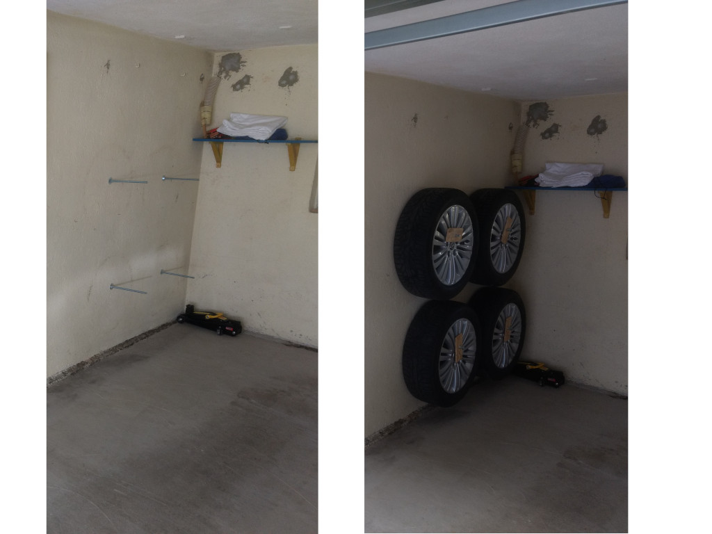

Kolesá mám doma a stále som ich skladoval len tak poukladané na sebe, zaberali miesto ... tak som vymyslel konzoly na stenu. Kúpil som 16 závitovú tyč, prevŕtal stenu a tyč prestrčil, matkami som ju potom zatiahol na obidvoch koncoch, aby bolá pevná. Nastrčené kolesá sú zaistené veľkou podložkou s OSB a matkou aby náhodou nespadli.

Krásná práce

mater..taketo riesenie som vymyslel aj ja, akurat ja to planujem len chemickou kotvou zafixovat v stene a trosku pod uhlom, aby som kolesa len doslova zavesil na ne..
zavitove tyce uz mam pripravene

@azrael stena je hrubá cca 20cm a prístup z druhej strany je bez problémov takže bolo jednoduchšie prevŕtať ako robiť to na hmoždinky / chemické kotvy ...
zistil som, že som sa pomýlil, použil som závitovú tyč 12mm ...

tak hej..to ja mam uz z druhej strany susedovu garaz
