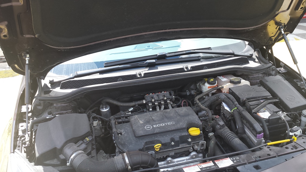

zdravím všetkých, tiež mám namontované plynové vzpery na prednej kapote v mojej Astre J Sedan (2015). Montovali mi ich šikovní páni priamo v Banskej Bystrici v už spomínanej firme http://www.plynovevzpery.sk minulý rok. Som nadmieru spokojný. Dnes alebo zajtra dám nejaké fotky.

Prosim ta.odfot to. A popis ci sa ti neohybaju plechy blatnikov ked zatvaras kapotu (hlavne)
Ja som ich musel dat prec lebo to deformovalo blatniky a posunulo tym padom aj svetla...

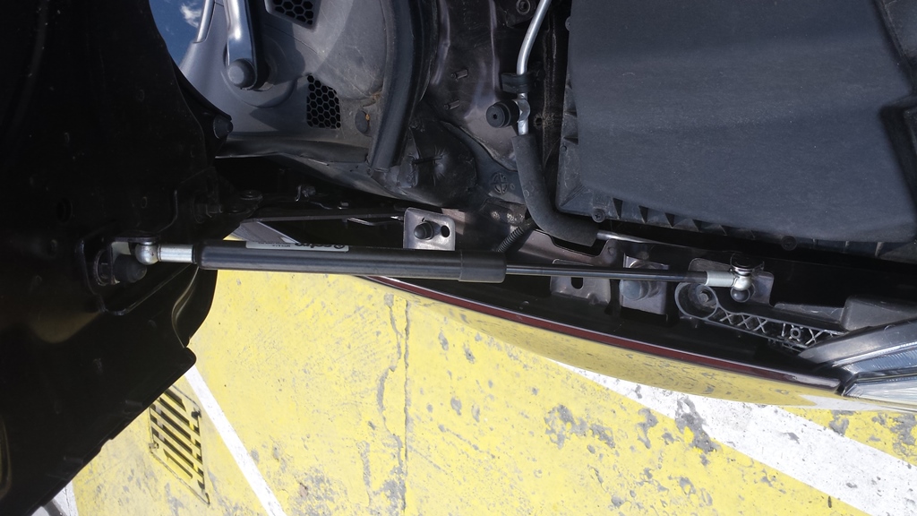

tak som to konecne nafotil a snazim sa prilozit fotky, inak mierne pnutie uchytnych bodov tam je, ale o nejakej deformacii nemoze byt ani reci.
pre macimira: cena bola nizka pretoze to bola ich prva montaz do astry J, laborovali, boli zlati, kedze si z BB zajdi tam a skus sa dohodnut.

a dalsie fotky:
