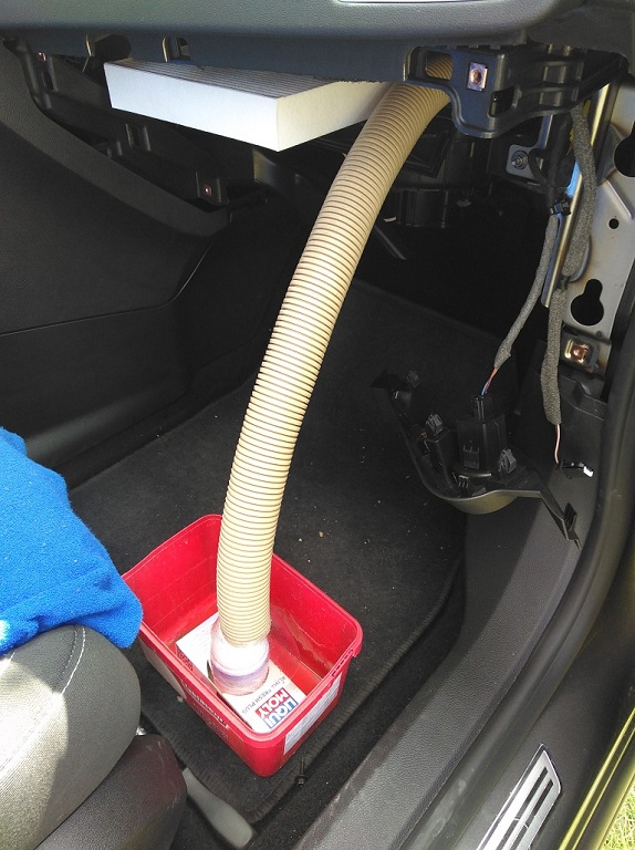

tak klima vydezinfikovana podla xavierovho navodu
(vsetko som spravil, akurat som zabudol nastavit min teplotu
hadam to nebude problem..zatial v aute citit len taku akoby citrusovu vonu - Liqui Moly
