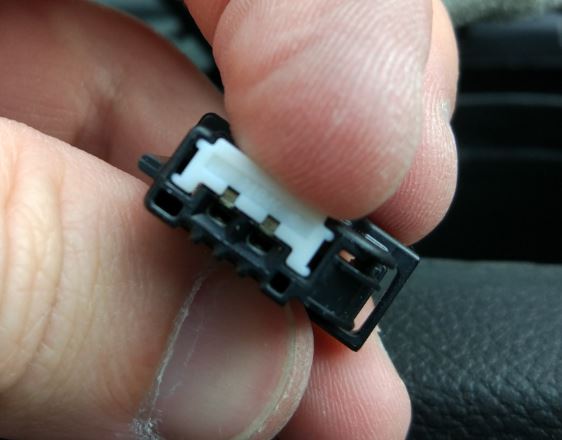

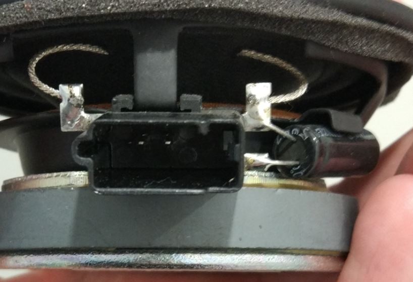

Zdravim, vedel by mi niekto prosim pomoct najst adapter k tomuto konektoru na stredovom repraku? Na foto je original, ktory chcem vymenit, ale neviem zohnat kabel z tohto opel konektoru na klasicke dutinky. Dakujem.
dusan992
Příspěvky: 483
Bydliště: KS=Košice - okolie
Re: Dodělání centrálního reproduktoru
Příspěvek od dusan992 »
Vsak cvakni konektor a napoj na reprospojky...
