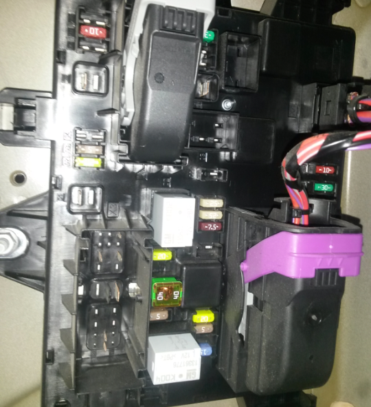

A nemas niektoru z tych poistiek vypalenu?

Ved ich tam nemam osadene tak isto ako ty, myslim tie cislo 7 a 16 co su napajacie zasuvky....ostatne su ok..prezeral som do istoty tiez.....musim sa zamerat uz len na poistkovu skrinku v kufri.....ak mozes zajtra pozri mi prosimta tu cislo 17 ;)

Takze tu napajaciu zasuvku, poistku cislo 17 mas osadenu v kufri...tak to bude asi ono
Ja nemam tam poistkovu skrinku a kabel od zasuvky v kufri vedie asi len do blba....
podla tohto popisu je to 26 pod volantom.
http://www.autogenius.info/vauxhall-ast ... x-diagram/
v kufri su poistky na vyhrev sedaciek, volantu a tych prkotin, co su v plus vybave. i ked ja mam osadenu aj tu 17ku a tu v popise nie je. vybrat ju vsak zial neviem, skusal som kliestami no nesla. Ale to mozu byt eektricke bedrove este.
zaujimave je, ze ja mam v kufri osadene 14, 15 a 17 a v manualy SK a ani v tomanglickom popis nie je ziaden. ale za to mam osadenu aj 20nu, co je stresne okno :D a to nemam ani vo vybave

Ja som tu 17 poistku vytiahol a palobak nic nevypisal.neskusal som ale vsetky mozne funkcie na ktore to moze mat vplyv.

to xavier: ta poistka cislo 26 co si pisal je v tom tvojom manualy co si pridal hmlovka..... neriad sa tym manualom lebo bude urcite pre anglicku verziu opla...su tam nezmysli oproti mojmu origo manualu z auta...
to dusan922: skoda ze nemas kombi...
A ako som pisal, v prednej poistkovej skrinke pod volantom je poistka cislo 6: predna napajacia zasuvka, cislo 7: zadne sedadla - napajacia zasuvka
Otestovane...
A zadna poistkova skrinka v kufri poistka cislo 17: napajacia zasuvka - ale aka? bez testu nezistim...
Příspěvek od matusbelusak »
To Dark69: tak teraz mi to nedalo a bol som to skusiť kedže mam aj ja kombičko 2011 žiadna cosmo, ani vyhrievane sedadla ani nič, mam poistkovu skrinku v kufri aj zásuvku ale už od výroby, a mám tam aj poistku č.17 a možem ti povedať že ANO je to tá poistka, som to testoval s poistkou a zasuvka mala prud ked som vybral poistku tak bola bez prúdu takže :)

matusbelusak píše:To Dark69: tak teraz mi to nedalo a bol som to skusiť kedže mam aj ja kombičko 2011 žiadna cosmo, ani vyhrievane sedadla ani nič, mam poistkovu skrinku v kufri aj zásuvku ale už od výroby, a mám tam aj poistku č.17 a možem ti povedať že ANO je to tá poistka, som to testoval s poistkou a zasuvka mala prud ked som vybral poistku tak bola bez prúdu takže :)
Bozeeeeeeee a to mi napíšeš až teraz?? :mrgreen: díki moc tak som sa nemýlil...
Ja po faceliftu už nemám poistkovu skrinku vzadu, len vyššia výbava takže si môžem akurát tak pískať :( jedine zohnať schému a pozrieť kam vedie ten kábel od zásuvky že ho niekde nápojim....
