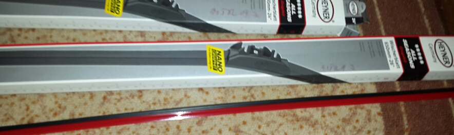

Dnes vymenené stierače. namiesto bosch aerotwin išli HEYNER allseason.
Polovičná cena, porovnateľná kvalita a NÁHRADNÉ GUMYČKY v cene.
S touto značkou som bol spokojný aj v minulosti tak som ich skúsil aj na j-čku. Uvidíme ako obstoja.

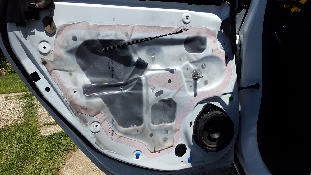

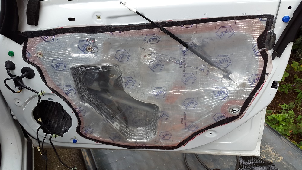

tak nejake veci som porobil v lete. konkrétne som menil reproduktory a vytlmil som všetky 4 dvere.
rozdiel v kvalite zvuku je veľký.
snažil som sa vybrať reproduktory tak že nebude použitý externý zosilovač. takže ked som dobre pochopil fora tak sa na takúto inštaláciu hodia viac reproduktory s vysokou citlivosťou. nad 90 dB ich veľa cenovo dostupných nie je. takže voľba padla na značku HERTZ. všeobecne patrí medzi tie kvalitnejšie reproduktory.
Reproduktory:
P- Hertz ESK165.3 - komponentné
Z- Hertz CDX165 - koaxiálne
C- Celearo EL87 - koaxialne
tlmiaci materiál:
STP silver
STP gold
dalšie :
4x redukcie pod reproduktory z MDF , repro káble, 4x redukcie konektorov, ...

dalsie
ked to bolo cele prelepene nedal sa namontovať tapacir
takto som to musel spravit
