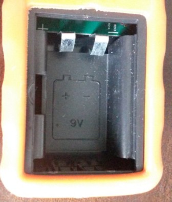

Příspěvek od mirda »
foto mého pípáku (místo na baterii).
TomasK
Příspěvky: 44
Registrován: 01 lis 2015, 11:36
Příspěvek od TomasK »
Bezva, tak symbol baterie tam mam vylisovany, ale informaci o 9V a polech uz ne... se asi v te me serii setrilo.
