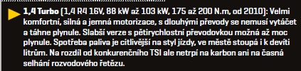

Z recenze Sveta Motoru a Merivy - o Skodovkach toho vedi vic, nez napr o Oplu
Jednoduchý motor nebojuje s karbonem na ventilech, takže kupujícího ojetiny nemusí strašit obavy, jestli předchozí majitel nezadělal
na problém tankováním levného benzinu. Nejspíš proto bývá v lepší kondici i motorový olej, což se odráží na delší výdrži proměnného časování ventilů a rozvodového řetězu. Jeho vytažení a nutnost kompletní opravy (kolem 15 000 Kč) jsou velmi vzácný jev.
