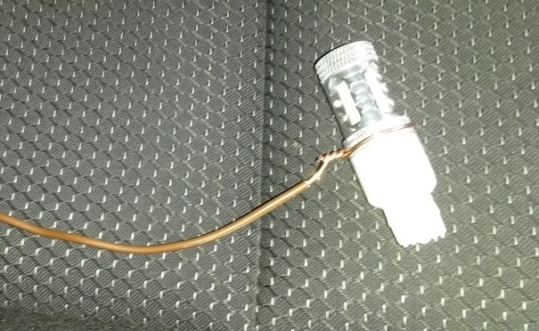

Vymenene. Ale foto nemam, kedze poprchalo a na denne som nevedel prepnut. Zabralo to cca 15 min. Ziarovku som poisril drotom okolo jej drieku a vsunul do svetla. Potom v pohode siel konektor. Nevyberal som nic ani krytku filtra vzduchu. Chybu hlasia, ale po odkliknuti uz nie. Inak ked startujem. Nazhavim a startujem, takze kontrola nejde do konca, task vtedy ani nehlasi nic. Dufam, ze zajtra uz budu foto.

Takato ziarovka sla do svetla http://www.ebay.com/itm/141800161890?_t ... EBIDX%3AIT
Udavaju cinskych 1920 lm

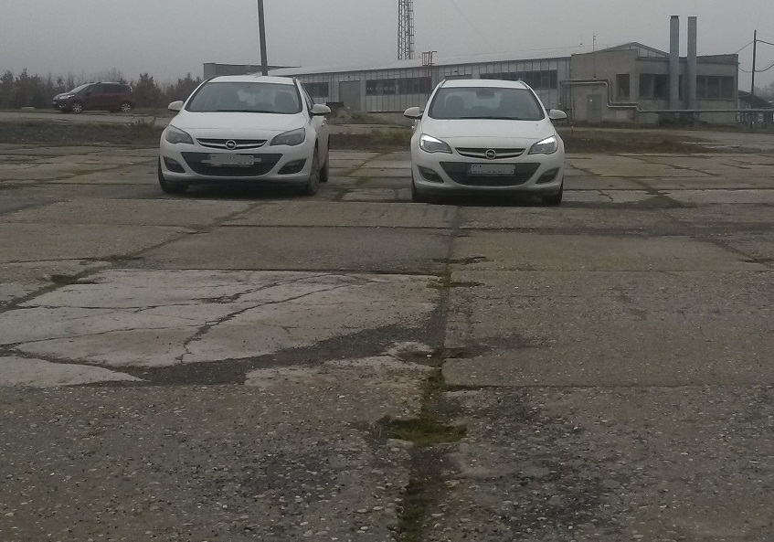

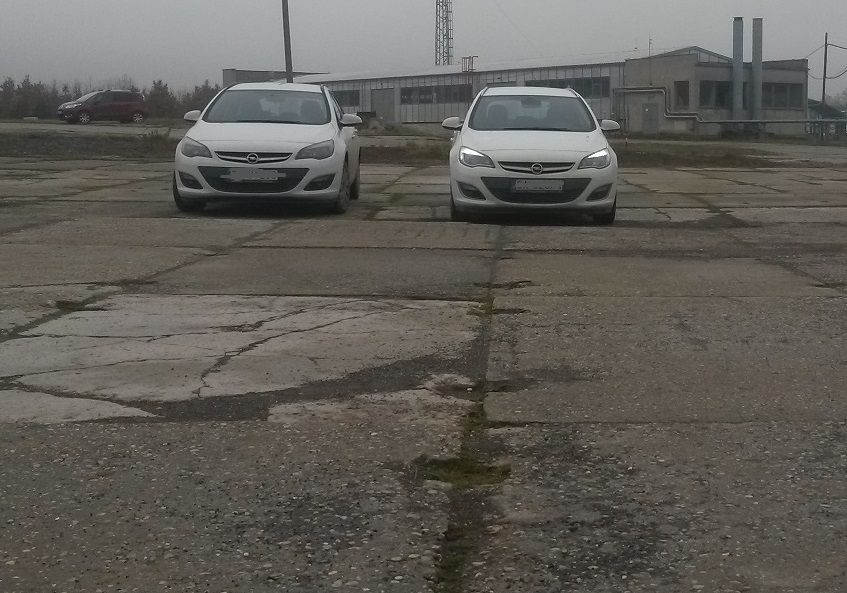

po x pokusoch zhrniem svoj nazor. z dostupnych led asi ani jedna nie je taka, ktora by aspon trochu mohla byt podobna intenzitou originalom. zial aj moje fotky su fotene pod mrakom a nie som si isty, aka je viditelnost za slnecneho dna. fotka c.2 je robena asi z 25-30m. ak sa niekto odhodlate na vymenu, myslite na svoju bezpecnost a viditelnost, preto odporucam, vyberte si fakt taku ledku, ktora je co najsilnejsia. vobec sa nebojte toho, ze tlmene budu osvetlovat vecer. ani ta najsilnejsia, co teraz tam mam s tym nema problem. na druhu stranu, prijal by som este raz take silne cez den i ked si myslim, ze uz je efekt uspokojivy. taktiez s tymi slabsimi ledkami je ta prerabka skor na smiech ako dobre vydarena vymene. osobne si myslim, ze kym budu na trhu take ledky, ktore budu fakt rozmerom a svietivostou perfektne, bude uz astra davno za zenitom. Takze pre mna led tema tymto je uzavreta, ale samo rad poradim ak bude treba. Uz spekulujem nad tym, ako docielit samootvaranie kufra
