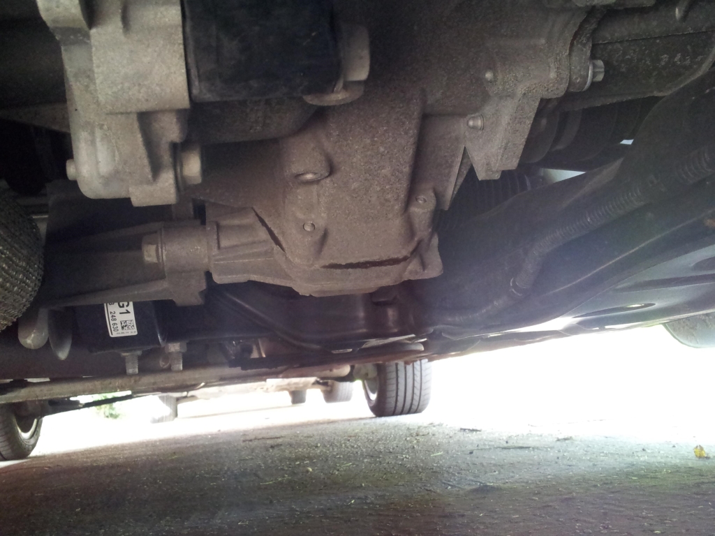

Zdravim clenov fora,
Minuly vikend som spozoroval presakovanie oleja cez tesnenie. Vid obrazok. Nieje to nejaky velky unik ale aj tak ma to zarazilo. Pradsa len ide o 7 mesacne auto.
Stretol sa s tym niekto ?
Rozmyslam ci to vydrzi dalsich 10 000 km do garanckyv oktobri alebo s tym ist radsej hned do servisu.
Dakujem za rady.

No pekne. Asi chybny kus tesnenia. Zober im to este teraz. Cele leto na tom jazdit a stale sledovat, ci to netecie viac by som nechcel.
Re: Presakovanie oleja cez tesnenie
Ak dobre vidim, je to z prevodovky, tiez to tam mam trochu orosene. Ty to mas v zaruke, to by som urcite reklamoval. Podla mna to vydrzi dalsich x tisic km.

ak mas auto v zaruke,rieš to hned. aj ked ti to pravdepodobne vydrži oveľa viac ako 10000 km,je to výrobná chyba pravdepodobne,tak nech to opravia,vymenia

Tak som bol dnes v servise nech sa na to pozru.
Vraj je to silikon/ tmel ktory sa pouziva spolu s tesnenim. Netreba sa toho bat.

Mozno by som tomu aj veril, lebo na mojej 4rocnej je to stale tak, ako mas ty a nezhorsuje sa to.

ahojte,
ja som mal problem s presakovanim oleja pri semeringu pri automatickej prevodovke. zistili mi to pri prvej garancke a podla ich slov nic doleziteho, je to len slzavenie a ze mi vymenili to tesnenie. asi pred mesiacom som prisiel z druhej garancky po 60000km a znovu nasli to iste a zase mi to tesnenie idu menit za tri tyzdne, kvoli tomu. teda zrejme je to vyrobna vada a bude sa mi to menit kazdu prehliadku :-)
Ako pisali v jednej recenzi na Opel (asi Astru), netesnost je bezna zalezistost Opla a takmer sa da povedat, ze ju ani netreba riesit. Nedavno som zistil, ze mierne rosi tesnenie na chladici oleja a tiez rosi tesnenie okolo krytu rozvodov. Prepustalo aj tesnenie solenoidu vacky a vodna pumpa.
Skor ma stve to, ze za tesnenie priemeru 5cm chcu 1000czk a za druhe 3cm 700czk. Vsetko to viacmenej zacalo po 4-5rokoch az to vyzera na planovanu zivotnost. Dobre dam 1000czk za specialne tesnenie z raketoplanu, ale ocakavam, ze vydrzi potom aspon milion km.
