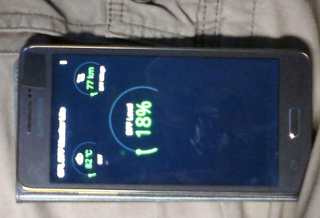

Takže jsem v rámci možností vyřešil (doufám že na dlouho) sledování zaplnění filtru DPF. Koupil jsem OBD II s Bluetooth (390,-)a nainstaloval aplikaci OPL DPF Monitor Lite z Google Play.
Po připojení a propojení mi to zobrazilo 3 hodnoty: 18% DPF Load, DPF Milage 77 km a okamžitou teplotu EGT 98°C. Je tam ještě nějaká statistika, ale to asi časem.
Fotky mám máznutý, ale je to to samé, co je na netu.

[quote="Zeddy"]Takže jsem v rámci možností vyřešil (doufám že na dlouho) sledování zaplnění filtru DPF. Koupil jsem OBD II s Bluetooth...
ktorú z týchto si kupoval? http://www.sunnysoft.sk/vyhledavani/obd ... vAEALw_wcB vypisuje len to jedno ta aplikácia? alebo uakzuje aj nejake ine udaje? kedže je to diagnostika

Koupil jsem tu bílou a aplikace zobrazuje jen ty tři údaje. To ani není diagnostika, spíš jen informace o stavu. 8-)
