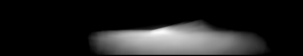

Jen pro zajímavost, potkávačka halogenového reflektoru vypadá na oné desetimetrové stěně asi takto:
(Fotka je v odstínech šedi, proto není žlutá)

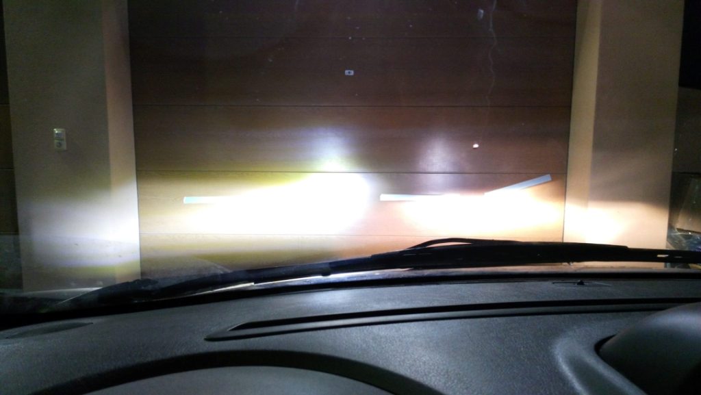

Zkoušel jsem LED H4 s aktivním chlazením ventilátorem před žárovkou a svítí o dost víc, než Osram +110%,
ledka v levém světle, svítí výš, ale stačí snížit výšku o dva cvaky a je to akorát.
