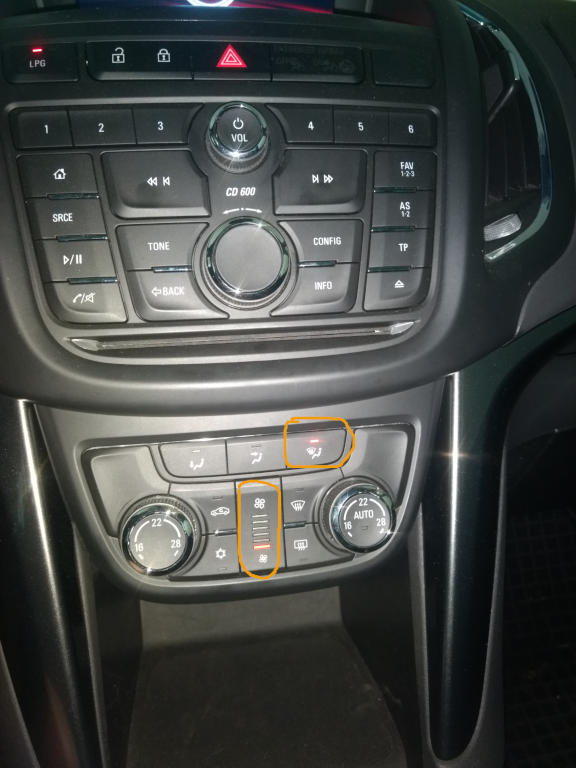

ahojte
klíma = chladenie
keď je klíma zapnutá svieti ledka pri hviezdičke
vonkajšie teploty > 25C
požadovaná vnútorná teplota 23 / 24 C
- auto parkujem v garáži, takže ked napríklad v týchto horúčavách vyrážam niekam autom tak tam mám na začiatku nastavené manuál, teda auto režim je vypnutý, ventilátor na 1 a vyduchy prepnuté na sklo a klíma je tiež vypnutá
- po nejakom čase zapínam auto + klímu
- už pár krát som si všimol že keď to mám v manuálnom režime (ventilátor 1, výduch na sklo, klíma vypnutá) že to vydrží dosť dlho fúkať chladnejší vzduch akoby som čakal.
poznatok o ktorom vieme:
- klíma sa zapne keď sa stlačí tlačítko na "odhmlenie" predného okna a nesvieti klímová ledka
Mám TAKÉ podozrenie, že klíma sa zapne a nesvieti ledka pri hviezdičke aj keď:
- auto režim je vypnutý
- zaroveň je požadovaná interierová teplota nižšia ako vonkajšia (tam ešte môže byť kontrola že vonku je viac ako 24C ALEBO proste rozdiel je viac ako napr. 8C)
všimol si to ešte niekto?
iné nastavenia výduchov som neskúšal, ani vypnúť ventilátor.
auto je určite rozohriate, naposledy keď som si to všimol sme minimálne pol dňa jazdili na slnku.

Příspěvek od mater » úte 07. srp 2018 21:33:27
pre istotu pridám fotku kde som zakrúžkoval ktoré tlačítka som mal zapnuté
@jack
Napísal si, že AUTO rieši iba automatické smerovanie vzduchu.
Podľa mňa by malo AUTO ešte riešiť aj teplotu, ktorú si nastavím. Samozrejme 24 nespraví z vonkajšej 30 bez zapnutej klímy, ale pridáva na otáčkach ventilátora, to mám odsledované. Keď je AUTO vypnuté tak by to malo fungovať tak že to vonkajší vzduch fúka tam kde si nastavíš a rýchlo ako si nastavíš ventilátor.

Ty máš (podľa obr.) zapnuté odhmlievanie čelného skla, vtedy sa zapína klíma automaticky - je to spomínané aj v príručke.
mater píše: @jack
Nie-nie, režim AUTO nerieši IBA smerovanie vzduchu, formuloval som to pravdepodobne trochu nešťastne a neúplne (myslel som to tak, že režim AUTO nezapína klímu automaticky natrvalo) - to čo si napísal je pravda, režim AUTO ovláda aj rýchlosť ventilátoru a reguláciu teploty (pravdepodobne).

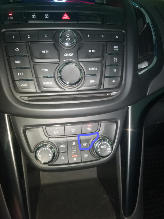

Odhmlievanie čelného skla je iný kombík. Ako som písal, to je známy fakt že keď si to zapneš, pustí sa klíma a ventilátor na 5 a smer iba na okno. Ja ho však mám v tomto prípade vypnutý.
odhmlievanie
odhmlievanie
Mám zapnutý len smer na okno.
