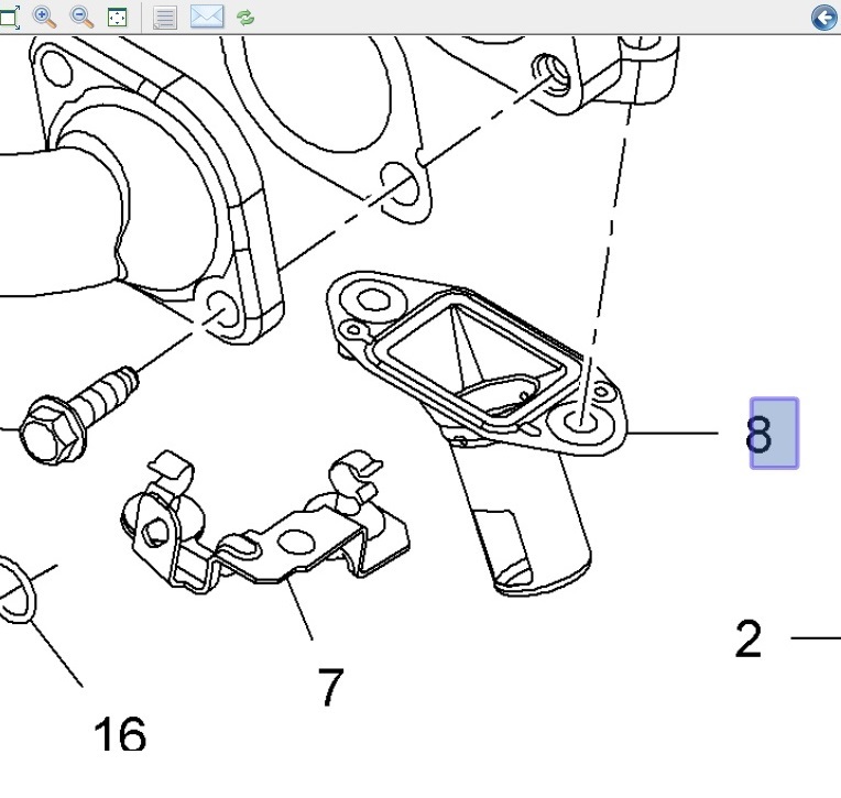

vies mi prosim poslat link? nemyslim ale plechove tesnenia na egr, ale tej vlozky. skusim najst obrazok a hodit sem
Re: Zanesenie sania 1,7 CDTI
Příspěvek od Xavier » 07 led 2019, 11:31
myslim tesnenie v polozke 8

Tu som pozeral tesnenia...ale len plechove su to bohuzial...
http://autodielygafa.sk/tecdoc/opel/ast ... /992/53785
Příspěvek od Xavier » 08 led 2019, 12:59
ok, kazdopadne vdaka.

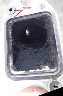

toto je jedine na ktore si treba davat pozor. nastastie sa da dat spat. mne sa odtrhol ten cuplik, no dal som vsetko spat a zatial tesni. uvidíme teraz pri vymene. budem musiet opatrne s tym

cez vikend som vycistil egr, map senzor i skrtiacu klapku. odpojil hadicu od intercoolera a sprejom vystriekal klapku zpredu i zhora cez otvor, kam ide egr.
akurát pri skladani sa mi posunulo to tesnenie co som daval s tym plechom vyssie a unikal mi tlak vzduchu, takze auto nemalo tah. tak som musel znova dat dole egr, dobre to zalozit a uz v pohode.
