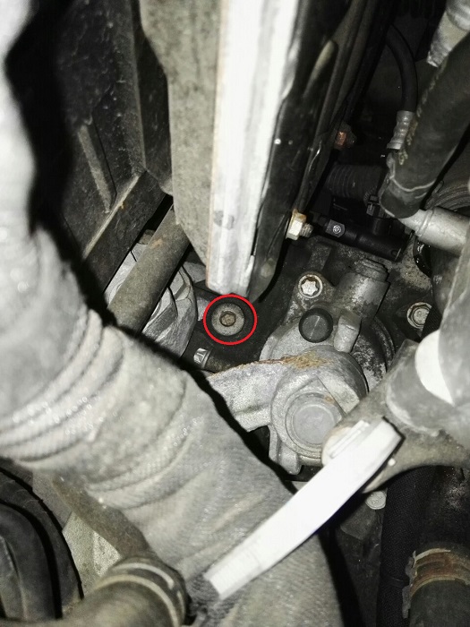

chystam sa na vymenu oleja v prevodovke po 160tis km (auto som kupil nedavno, ratam s tym,ze i ked bolo pravidelne servisovane tento olej sa asi nemenil.)
jedna sa teda o Astru J 1,7CDTI 81kw rv 9/2011
olej uz mam kupeny - Tutela car technyx 75W-85 API GL 4+
podla mojich info by tam malo ist cca 2,4l,
mal by tam byt vypustny otvor dolu pod poloosou , kontrolny otvor z prednej časti? a otvor na napustenie zvrchu
Robil to už niekto? nejake rady, tipy? čo treba urobiť atd (prerezavanie zavitov ci nieco podobne..)

http://www.astra-faq.ru/obslugivanie/za ... o-kpp.html
pokiaľ nevieš z ruštiny nič, tak myslím že názorne pomôžu aj (len) obrázky.
Skrátený popis:
- vyskrutkuj vrchnú "nalievaciu" skrutku (na obr. 1-4)
- zo spodu prevodovky vyskrutkuj vypúšťaciu skrutku (na obr. 5-6 spodná skrutka) a vypusti olej z prevodovky do nejakej nádoby
- po vypustení oleja skrutku opäť zaskrutkuj a odskrutkuj "bočnú" kontrolnú skrutku (na obr. 5-6)
- z vrchu cez "nalievací" otvor (napr. aj pomocou lievika s hadičkou) pomaly nalievaj do prevodovky nový olej až do momentu, keď začne z kontrolného otvoru na boku prevodovky vytekať olej
- zaskrutkuj späť skrutku do bočného kontrolného otvoru
- tak isto na vrchu prevodovky zaskrutkuj späť aj skrutku do "nalievacieho" otvoru.
Pred vypustením oleja z prevodovky je potrebné (je lepšie), aby bol olej v prevodovke "trochu" zahriatý jazdou - lepšie tečie a vyplavuje "prípadné nečistoty a usadeniny" - a auto by malo stáť približne na vodorovnej ploche.

inak to vyzerá celkom v pohode, až na ten prístup na napúštaciemu otvoru.. skúsim to bez odpájania a demontáže baterky a RJ

tak som dnes vymenil ten olej, zatial som pojazdil len 3-4km, rýchlosti sa radia dobre. zdá sa mi,že radenie je trochu ostrejšie, uvidím pri dlhodobejšom používaní...
k výmene, nevyskytol sa žiadny zádrhel. Podarilo sa mi všetko bez odpojenia RJ a akumulátora. Akurát chlapci v opli dávajú na každú skrutku iný typ klúča...fakt super spestrenie.
musel ísť dolu celý ten spodný kryt, výklopná časť nestačila. Ako som písal, ten pol liter som použil na výplach, stihol sa zašpiniť za tú chvílku :)
inak original vytiekol celkom slušný bordel=tmavohnedá kvapalina... :roll:
