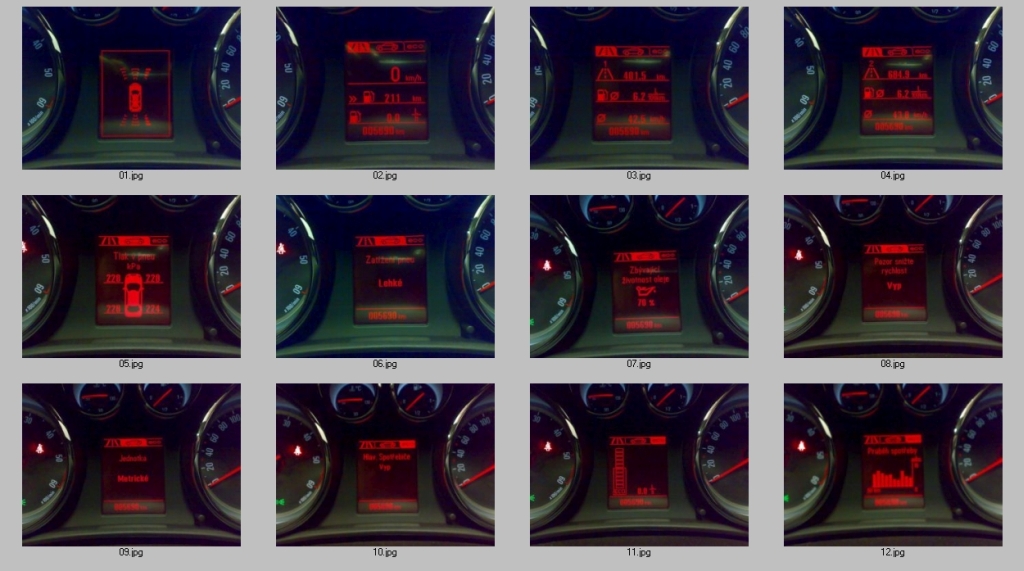

Tak jsem mám za sebou u své Astry rok 2013 s továrním LPG update softwaru. Hurá, alespoň 7 záložkový displej. Ukazuje nově průměrnou spotřebu (vždy pro aktuálně zapnutý systém svou hodnotu), aktuální spotřebu, dojezd (jen pro benzín) a průměrnou rychlost. Dále do informací o vozidle přibylo upozornění při překročení rychlosti.
Má to dvě ALE. Palubní počítač také hlídá množství chladící kapaliny a náplně ostřikovačů, takže při každém nastartování vyhodí hlášku o nízkém množství a bylo by potřeba to pokaždé odklepnout. Kabeláž je v autě připravena. Na chladící kapalinu jsem musel mít novou nádobku. Kabeláž k ostřikovačům lze zkratovat a počítač tak obelstít, což jsem si nechal udělat já.
Nová nádobka chladící kapaliny s čidlem - 811 Kč
Nová nádobka ostřikovačů s čidlem - 2100 Kč
Než tam vyrazíte, nezapomeňte na CarPass se security kódem, ať nemusíte 2x jako já Tři přijímací technici mi tvrdili, že to nejde. Technik, který provádí update jen věděl, že Astra 2015 má jiný software, ale že prý určitě nejde dát na starší ročníky. Po odkázání na slovenský servis, který již měl zkušenosti jsem je přemluvil, ať to jenom zkusí. Že to funguje se přišel podívat i manager autoservisu. Nikdo nic nevěděl, jen mě štve, že továrna neumí dát nějaký jednoduchý pokyn. Aktuálně jsme trochu ve sporu, co z toho nechat uznat jako záruční opravu a co ne. Na celou částku se trochu kroutí, takže uvidíme, jak to dopadne.

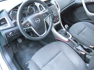

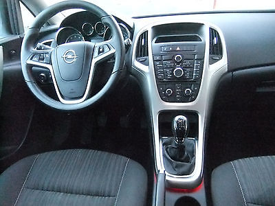

Ahoj,potřeboval bych se zeptat vás zkušených Jéčkařů
zvažuji koupi Jéčka z D prodejce uvádí ve výbavě Pal.pc,jenže se mi to nezdá.Přijde mi že v autě jsou jen základní displeje.Může mi někdo prosím podle fotek poradit?Děkuji předem.Vzhledem že jsem zvyklý ze svého Háčka na BC dost by mi chyběl..

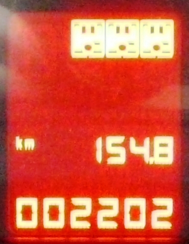

Díky za odpověď,Mě přijde právě podle fotky že mezi budíky je ten menší displej než má většina Jéček.(viz foto)
a právě netuším jestli na těchto malých displejích může být BC?
Na některých fotkách jsem viděl z různých inzerátů že tam je vetšinou jen počítadlo km.A asi na dvou mi přišlo že je průměr spotřeby.Tak to právě nechápu.
Re: Počet záložiek v menu grafického displeja
ak mas pc, je dole stav km a hore funkcia, ktoru si navolis. rychlost, prejdene km, dojazd, spotreba..atd...to ale musis prepinat a naraz ti zobrazuje zial len jednu funkciu
